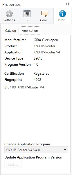

In de tekst schrijf je 2167, in de catalogus heb je de programma's staan voor 2168. Ik heb zo een 2167, en heb die ingesteld als router met programma versie 4, zie bijlage. En volgens mij moet zo een ding als het een router is een 0 als adres hebben. Als interface weet ik het niet, dus als het allemaal werkt met 1.1.1 dan zal het wel goed zijn :-)
