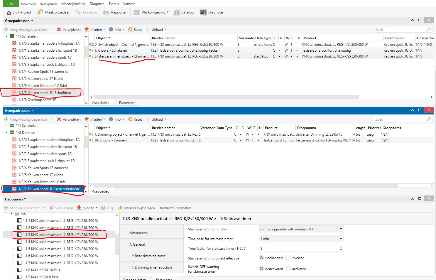

Hallo allemaal,
Ik probeer een staircase timer te zetten op een dimactor. Wie weet wat ik fout doe?
Groet,
Joop
Re: Lamp uit na x minuten
1/1/7 Je schakelt zowel aan/uit als trappenhuis op hetzelfde moment.
Opsplitsen in twee verschillende GA's.
Dus eentje voor de functie aan/uit en eentje voor de trappenhuisfunctie.
Joop3
Berichten: 4
Lid geworden op: za 02 nov 2019, 13:09
Bericht door Joop3 »
Met het aanmaken van een nieuw groepsadres is het gelukt. Het werkt nu. Bedankt!!!
