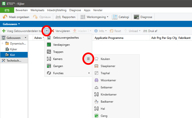

Hoi
ik zie op alle YouTube video's dat ze logische verdiepingen en kamers en zo aanmaken.
Echter bij mij in ETS kan ik alleen subniveau's toevoegen en zie ik nergens kamers etc ? Is dat een instelling ?

Welke ETS heb jij?
Ik heb ETS 5 en daar kan ik volgens mij gewoon kamers maken, alleen moet je geloof ik wel eerst een gebouw hebben aangemaakt.
Re: gebouwen verdiepingen en kamers
ETS5
ETS4 is wat beperkter en vind je alleen maar "Kamers" zonder verdere definitie.

bedankt heren, daar zit ie inderdaad ik zat op technische gebouwen te klikken
Heb ets 5 en heb ook enkel kamers algemeen, kan geen specifieke keuze maken (keuken, woonkamer etc)
Je draait versie 5.6.5?

egfdevos schreef:
wo 10 okt 2018, 06:24
Nee, nog 5.5.2
Is dat iets nieuw vanaf versie 5.6.5?
charlez schreef:
di 09 okt 2018, 20:06
Indien je oude icoontjes te zien krijgt,
%userprofile%\AppData\Local\KNX\ETS5\Cache leeg maken.
