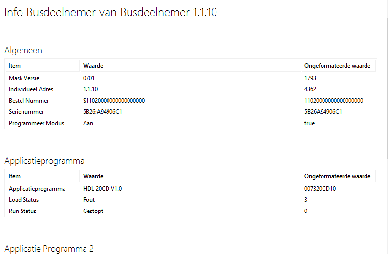

bij het laden van een knop in ets werkt er iets niet. Na een diagnose op de busdeelnemer 1.1.10 krijg ik een fout in het laden van de applicatie (zie foto). N, ik ben er zeker van dat ik het juiste adres heb want ik zet de schakelaar in programmeer modus en check dan welke busdeelnemer er in programmeer modus staat -> 1.1.10. Ik heb al eens een unload applicatie gedaan en de schakelaar terug in programmeer modus gezet en ik verkreeg opnieuw een adres op de bus namelijk: 15.15.255. Dan ga ik binnen ets5 naar mijn topologie venster en ik download het individueel adres opnieuw naar de schakelaar. Deze download lukt en de knoppen op de schakelaar knipperen niet meer in programmeer modus. In principe is de configuratie van het groepsadres ok aangezien er in hetzelfde groepsadres ook een link zit naar ip baos 777 interface en via de ip interface werkt de lamp wel... En voor ik begon te prutsen aan de schakelaar werkte de 4 schakelaars met de lampen ook :mrgreen:
Iemand nog tips & trics?

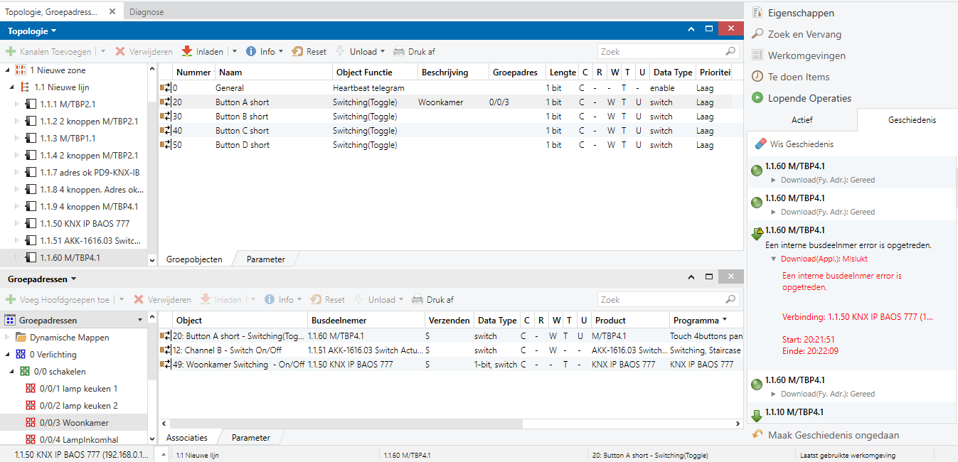

Hey dré,
zoals je kan zien heb in de foto in bijlage heb ik een unload applicatie gedaan van 1.1.10 en heb ik de schakelaar opnieuw in config modus gezet en een ander individueel adres gegeven. Om eventueel dubbel individueel adres te ontwijken. Dan heb ik opnieuw "download individueel adres gedaan" waarna de schakelaar uit config modus gaat. Je kan ook zien dat in het groepsadres 0/0/3 een link naar knop A van de schakelaar staat en een functie van de ip baos 777. Het rare is wanneer ik de groepmonitor - diagnose start ik geen beweging hierop krijg met die bepaalde schakelaar terwijl als ik via de webinterface hetzelfde groepsadres aanstuur hier wel beweging op te zien is...

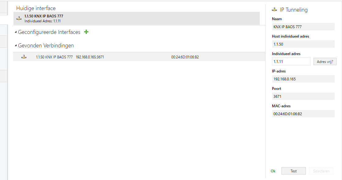

zowel bij de usb interface als de ip interface blijft hij dezelfde foutmelding geven. Waar zou dit dan mee te maken kunnen hebben?

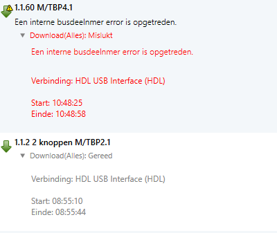

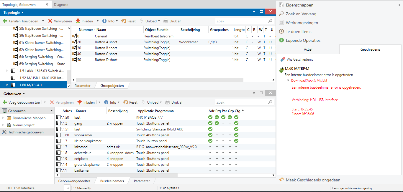

Het lukt me wel van op een andere schakelaar een volledige download te doen... Wat raar is, normaal als je een download doet dan vraagt ets om de schakelaar in configuratie modus te zetten, bij de 1.1.60 doet hij dat niet?

Op de betreffende schakelaar heb ik een unload applicatie & adres gedaan. Als ik hem dan van de muur haal, terug plaats, in programmeer modus zet en in ets naar diagnose ga, zie ik een adres 15.15.255. EN het is de enige schakelaar die in programmeer modus staat. Nu heb ik geprobeerd van de schakelaar eens op een andere lus (boven ipv beneden) te plaatsen. Boven is het me namelijk wel al gelukt een andere schakelaar te herprogrammeren. Een volledige download boven lukt niet, opnieuw die interne bus error. Ik kan wel een download individueel adres uitvoeren. Wanneer ik de schakelaar dan in programmeer modus zet en deze via de diagnose zoek zie ik effectief het juiste adres in programmeer modus staan. Maar dan een download applicatie lukt niet. Ik heb de schakelaar verwijderd en opnieuw toegevoegd via de catalogus zonder daar iets van groepsadressen aan toe te voegen, gewoon een standaard. Lukt niet om een volledige download te doen. De spanning heb ik nog niet van de bus gehaald, misschien toch als laatste red middel?
