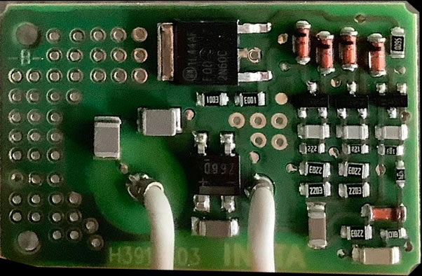

PS: ik heb ook die gira module eens opengemaakt (gaat heel eenvoudig en niet destructief). Het is een verzameling van wat weerstanden en enkele transistors, ik heb er een foto van genomen, geen idee of ik deze zomaar mag delen :)
Ik ga toch eens kijken welke componenten dit zijn en of ik dit in een schema kan gieten. Misschien is het dan wel na te maken? Al moet je voor het aantal componenten dat op dat printplaatje zitten, wel een goeie prijs krijgen, om onder de 20 euro uit te komen
Waarom niet?
Laat maar eens zien!
Ik verwacht gezien de prijs van die module niet dat men 'm massaal gaat namaken..

Foto gira compensator:
