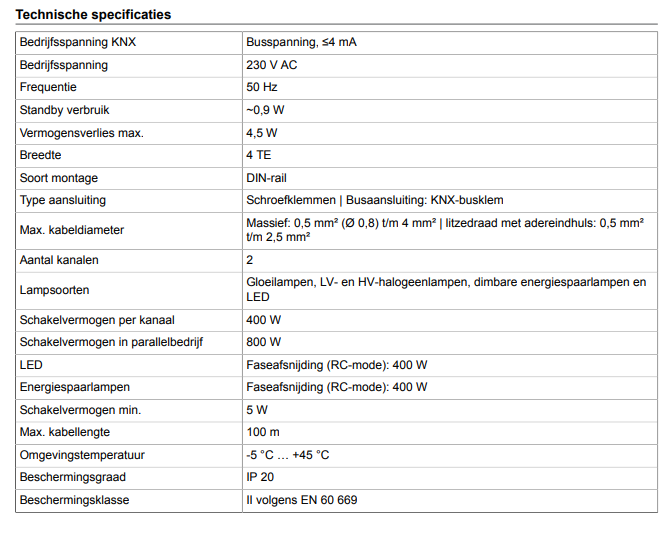

Ik weet dat dit het geval in het verleden was. Maar daar zijn ze vanaf gestapt en geven dit nu in hun bijgewerkte datasheet aan.
Destijds ook contact gehad met theben hierover en bevestigd door hun zelf.
Je kan ze gewoon bellen als je twijfels hebt.
