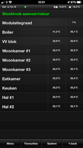

Kan dat xxter net als de Gira Homeserver UDP commando's verwerken?
Voor het meten van aanvoer/retour temperaturen van onze vloerverwarmings installatie heb ik 1-wire sensoren in gebruik (DS18B20).
Een Arduino boardje leest de sensoren uit en stuurt de temperaturen naar de Homeserver.

Re: Temperatuur sensoren in de knx verwerken
Kan je me hier wat meer wegwijs in maken?
Maak gebruik van een Arduino Mega 2560 (€10 op eBay) met daarop een Ethernet Shield W5100 (€5) waarop DS18B20 temperatuursensoren (€0,50 p/s) zijn aansloten.
De DS18B20 sensoren zitten vastgetaped aan de kunststof leidingen van de vloerverwarming verdeler met daar omheen wat buisisolatie.
Zo wordt de in- en uitgaande watertemperatuur gemeten van iedere verwarmingsloop
Met de Arduino IDE een sketch gemaakt om de waarde van de temp sensoren eens per minuut en bij verandering op het netwerk (UDP pakketjes) te zetten.
De Gira homeserver pikt deze pakketjes op, wijst deze aan de betreffende objecten toe en de app laat de waarden zien.
Voorwaarde om het op deze manier te kunnen doen is wel dat xxter net als de Gira Homeserver UDP boodschappen kan ontcijferen..
