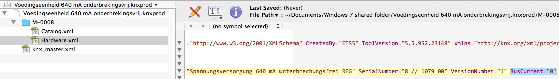

Re: geen connectie op lijn 1.1
Geplaatst: za 04 nov 2017, 11:31
- Voedingseenheid 640 mA onderbrekingsvrij.jpg (154.85 KiB) 13559 keer bekeken
BusCurrent is idd 0.
