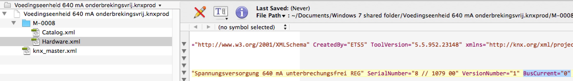

Re: geen connectie op lijn 1.1
Cool, zal eens kijken wanneer ik de gelegenheid heb.
:idea: van .knxprod is een zip bestand.
Makkelijkste is om er eerst .zip van te maken dan kun je het makkelijkst bij de diverse bestanden die erin staan.
Voedingseenheid 640 mA onderbrekingsvrij.jpg (154.85 KiB) 13545 keer bekeken
BusCurrent is idd 0.
