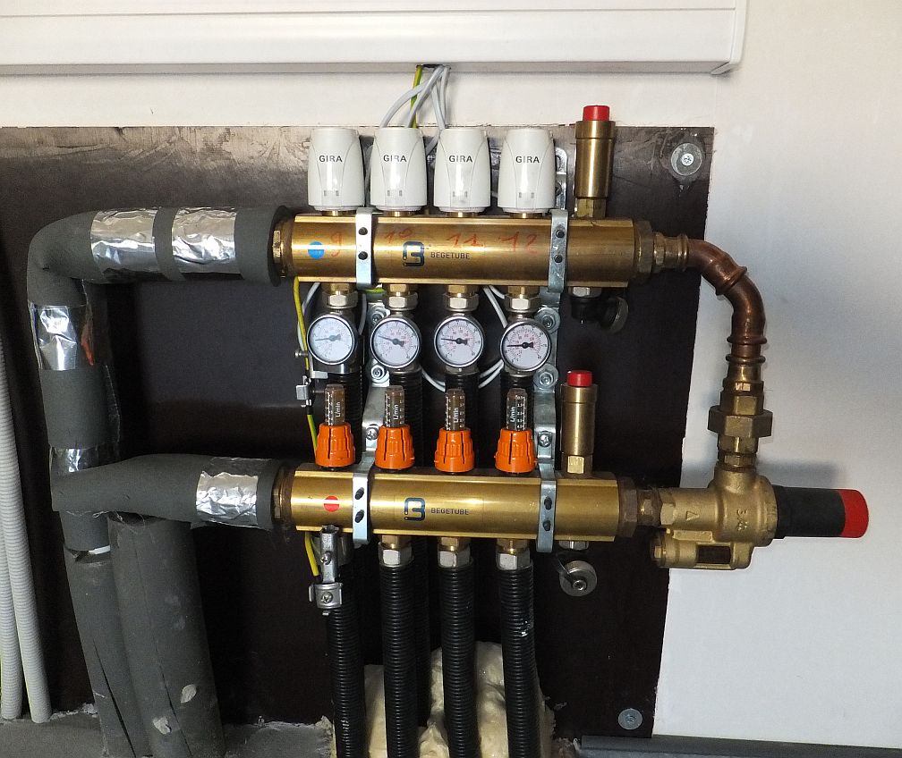

houseofdreams schreef:Zou iemand met dezelfde setup eens een foto kunnen pakken van zijn collector-setup?
Ik zal zien of ik mijn collectorsetup voor jou vanavond kan fotograferen. Ik heb ook een bypass (een totaal andere dan op de foto).

Ziehier zoals beloofd een foto van de setup van één van mijn collectoren voor de vloerverwarming. Je kan er de Gira regelkleppen op zien en de bypass. De rest zijn debietmetertjes en temperatuurmetertjes, en de twee dingetjes met een rood dopje zijn luchtaflaters.
Hopelijk maakt dit de zaak voor jou nog wat duidelijker.

pvhuf schreef:Ziehier zoals beloofd een foto van de setup van één van mijn collectoren voor de vloerverwarming. Je kan er de Gira regelkleppen op zien en de bypass. De rest zijn debietmetertjes en temperatuurmetertjes, en de twee dingetjes met een rood dopje zijn luchtaflaters.
Nog eens bedankt! Ik zal zowiezo eerst proberen die bypass erop te zetten en zien wat het dan doet met het kloppen... wordt vervolgd :D
