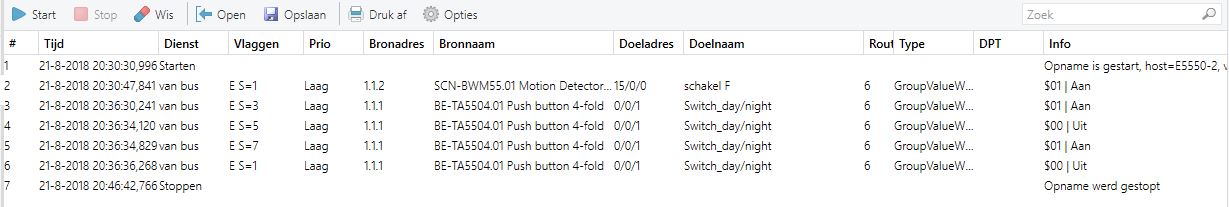

Ik heb het bovenstaande opgevolgd maar het probleem blijft de sensor blijft om de 2 minuten iets zien.
Dus hij stuurt nooit schakel f uit omdat de follow up time 3 minuten is.
Zie onder een print screen van de Bus Monitor.
Re: SCN-BWM55.01 instellen
Dan heb je volgens mij het zeldzame geval te pakken van een defect apparaat.
