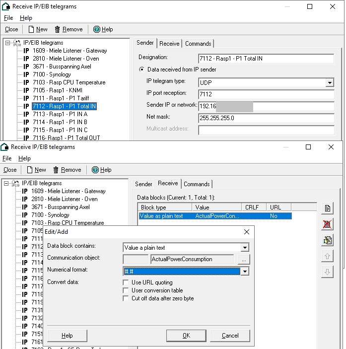

Een medelid van dit forum gaf me de suggestie github te gebruiken. In het verleden heb ik naar verschillende leden instructies en scripts gestuurd, wat dan betekent dat er verschillende versies in omloop zijn. Niet ideaal, gebruik van github kan daar wat lijn in brengen. Ik heb github nooit gebruikt om informatie te plaatsen, dus ik moet mijn weg daar even zoeken. Op 'mijn' pagina staat nu nog niets, de komende dagen hopelijk meer.
Zelf heb ik mijn scriptjes op meerdere plaatsen draaien. Omdat al die plekken net wat anders zijn heb ik mijn scriptjes aangepast om met een configuratiebestandje te werken. Daarom is er wel wat extra uitleg nodig, daar ben ik nu (in de development branch) mee aan het experimenteren.
Aanvullingen en verbeteringen zijn welkom daar, ik ben geen programmeur.
https://github.com/Axelaar/p1_listener
Communicatie van de RPi naar de HomeServer loopt via IP-telegrammen. Je kunt dat uittesten met bijvoorbeeld het programmaatje HS_IP van Alfred Scherff: https://service.knx-user-forum.de/?comm ... &id=100001. Mogelijk zie je dat alleen als je daar een account aanmaakt. De RPi (of HS_IP 1.7) stuurt de data naar een poort van de HomeServer. Stel, je stuurt je actuele verbruik in kW naar de HS, bijvoorbeeld 0.123 (wel een punt gebruiken, geen komma). Dan configureer je die poort zoals in bijgaand screenshot. Voor de opgegeven variabele (een intern KO) kies je een nummer-formaat, de interne KO krijgt dan gelijk de waarde binnen als een getal. Jouw iKO moet dan uiteraard ook gedefinieerd zijn als een getal, ik heb 16-bit EIS5 gekozen. Binnen de HS kan je er dan alles mee doen wat je wilt.
Screenshot IP/EIB telegram ontvangen
