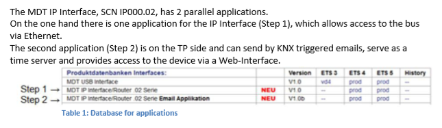

GELUKT!!!! dank allemaal vooral ook @loonie voor het screenshot. Daardoor kreeg ik de trigger nog eens verder te zoeken en wat blijkt, op de fabrikant website moet je twee ETS5 elementen installeren. zie foto.
Tip voor wie dit ook wil toepassen (stukje uit de handleiding):
The following procedure is recommended for commissioning the SCN-IP000.02: 1. Configuration of the IP-Interface: 2. Transfer of the physical address and the application of the IP Interface. For this, the programming button must be pressed shortly. The programming LED lights steady red. 3. After successful transfer of the physical address and the application, the red LED turns off again. 4. Configuration of the E-Mail Client: 5. Transfer of the physical address and the application of the E-Mail Client. For this, the programming button must be pressed long. The programming LED flashes red. 6. After successful transfer of the physical address and the application, the red LED turns off again. 7. Accessing the Web client to configure the e-mail addresses by opening an Internet browser and call the address: http:\\IP address: port, for example: http: \\192.168.1.178:8080 for the IP address 192.168 .1.178 and the http port 8080
Let er dus op dat de programming functie een dubbele fucntie heeft
Kort indrukken is: ip configuratie
Lang indrukken is: e-mail functie, tijd etc.
