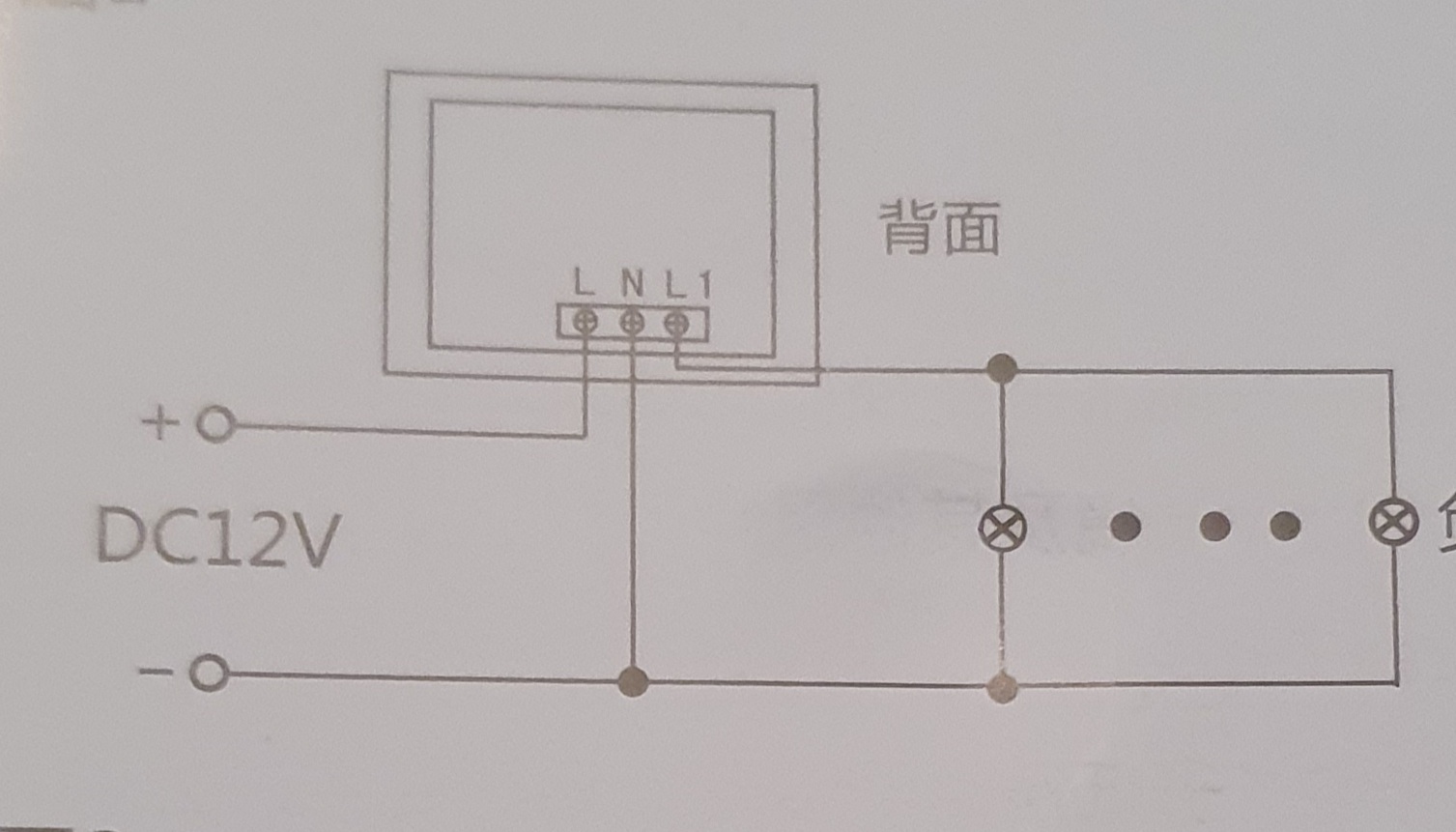

Beste forumleden,
Om wat kosten uit te sparen was ik aan het denken om standaard bewegingssensors te gebruiken in mijn KNX opstelling icm een binaire actor. Ik heb een 12V sensor waar ik dit wil uit proberen. Zoals de meeste van deze melders heeft die 3 draden, namelijk de L N en L1. Het zou dus moeten omgevormd worden tot een potentiaal vrij contact. Iemand een idee hoe je dit moet bedraden? Voorlopig heb ik geen ander onderwerp hierover teruggevonden. download/file.php?mode=view&id=913

De bewegingsmelder een 230V relais laten aansturen.

Een Binaire actor kan toch beschouwd worden als een relais, maar hoe ga je de kabels dan aansluiten? Als de N niet wordt gebruikt en enkel de L en L1 zou de sensor dan als vrij potentiaal kunnen gebruikt worden?

Nee, de sensor zal een N(ul) nodig te hebben om te kunnen functioneren en ja ook de L.
L^ is een geschakelde spanning die inkomt als de sensor beweging ziet.

Felix zegt in zijn openingspost dat de sensor 12 volt is.
Daarvan uitgegaan: Als je in dat schema de lampen weghaalt en daar een 12v relais aan maakt (deze zijn er heel klein, voor bijvoorbeeld montage op een printplaat) kan je met de uitgang van het relais de binaire ingang schakelen.

Je hebt gelijk Joep, ik was in verwarring gebracht door de L N L1 notering.
