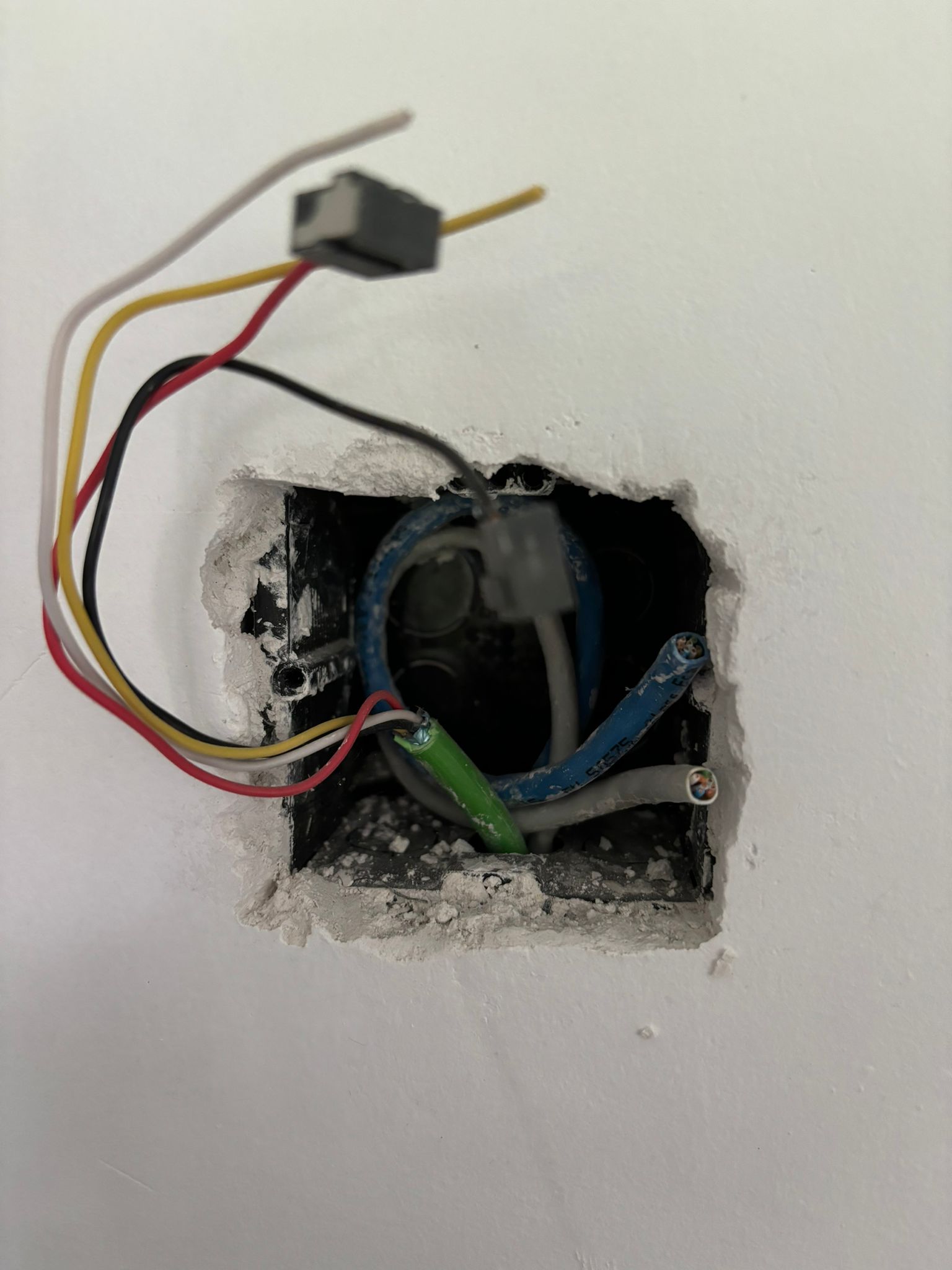

Ik wil graag een kleine tablet of e-reader tegen de muur. ( smart panel )
Kan 1 van deze kabels voldoende voeding geven, en zijn er bepaalde tussenstukken naar bvb usb ?
WhatsApp Image 2024-11-18 at 14.48.40.jpeg (195.49 KiB) 14092 keer bekeken

Kabels genoeg zo te zien. Het ligt er uiteraard aan wat voor tablet het is, en de afstand die overbrugd moet worden. Een Android o.i.d kan je voeden door de kabel van de adapter door te knippen en te verlengen met bijvoorbeeld het wit/gele paar van de buskabel of een stel bij elkaar te nemen paren van de beschikbare UTP kabel. Voor een Apple bestaat een speciale voeding die in de muurdoos past en gevoed wordt door 24V.
