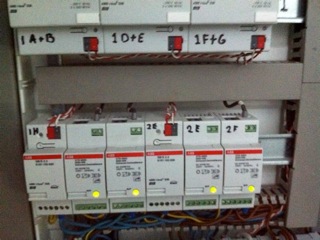

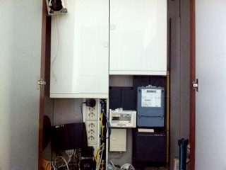

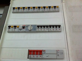

Ik heb enkele foto geplaats van mijn hoofdkast.
Las het nl lastig is om alles in een kast te maken kun je ook per verdieping doen.
Dus bv naar de 1e verdieping met 3 voedingen naar je domotica kast en daar vanuit naar je stopcontacten en lichtpunten.
Houd er wel rekening mee dat waar je nu schakelaars krijg dat daar een busleiding in moet dus steeds doorlussen. Van schakelaar 1 naar schakelaar 2 etc.
Ik zou op het eind weer terug gaan naar de kast zodat je bij kabel breuk nog altijd via de andere kant kan voeden.
De actor krijgt altijd fase en nul uit gaande draad alleen fase dus je kunt de nu op een klemmenstrook maken.
succes

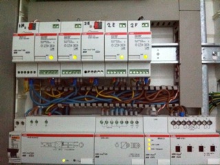

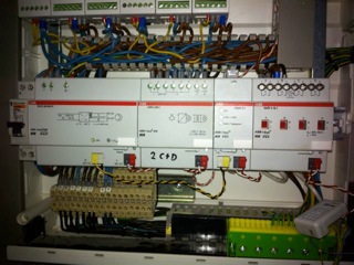

en nog 2
Wijnand
Berichten: 210
Lid geworden op: vr 14 aug 2009, 20:00
Re: EIB/KNX bij Nieuwbouwwoning
Bericht door Wijnand »
Light,
Ik zou je dimmers niet zo strak tegen elkaar aan zetten. Voor de warmte-ontwikkeling kan het fout gaan. Zal in een huis misschien niet zo net gebeuren, maar toch. Leuke foto's

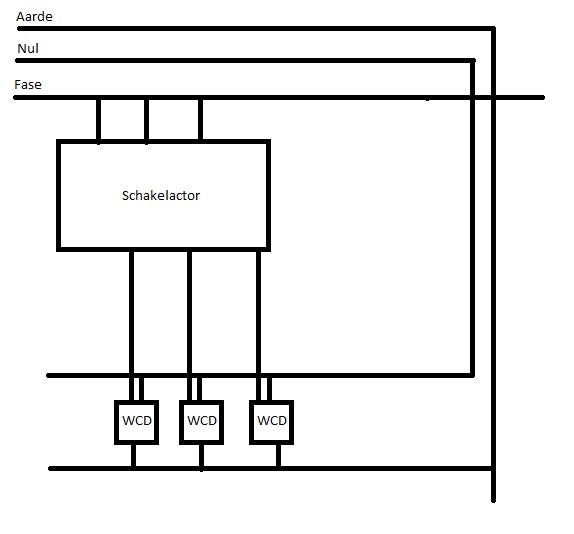

light bedankt dat je de moeite hebt genomen om de foto's te maken. Ik kan helaas niet zo goed zien welk component waarvoor dient omdat de foto's wat klein zijn. Ik heb een klein schema'tje getekend en vraag me af of deze constructie dan klopt.
Het moet wel duidelijk zijn dat ik geen electricien ben, maar probeer te bepalen of de leidingen die ik nu laat leggen voldoende zijn.
Als dit schema klopt dan zal dat betekenen dat ik enkel een fase draad naar de domotica kast hoef te leggen om te kunnen schakelen. Geldt dit ook voor een dimmer?! Dat zou betekeken dat ik 4 stopcontacten door 1 buis vanaf een centraal punt zou kunnen leggen. Is dat toegestaan volgens de NEN?

Klopt niet helemaal, je gaat bij de schakelactor en dimmer met fase nul en aarde boven er in en met de schkeldraaf boven eruit.
onderin zit de busdraad.
Maar dit is soms ook anders bij een ander merk of component.
Ik heb nl zelf 500 watt dimmers met een bouwsteen los en daar zit het weer anders.
Ik ben zelf ook geen elektricieen.
Maar je kunt de nul boven in de kast gewoon koppelen, mits die van de dezelfde groep is.
