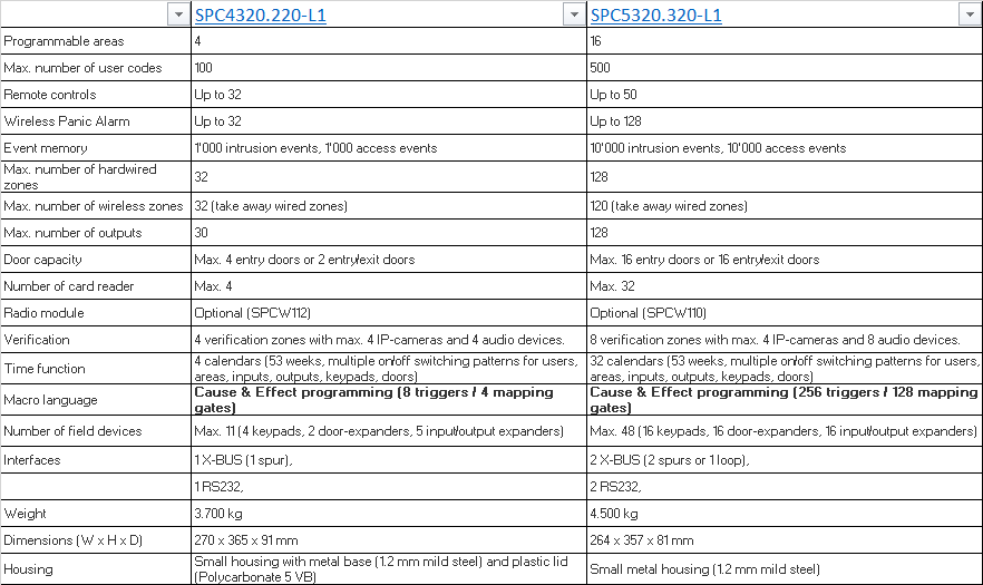

Re: Alarminstallatie integratie in KNX
Dag Ewoud,
-Paneel : je hebt een paneel met ethernet nodig (connectie SPCway, en configuratie via web GUI + SPC connect App voor iOs & Android)
dan is dat de SPC4320.220-L1 of de SPC5320.320-L1. Ik zet de toch de 5x ook bij want de 4x heeft een maximum van 4 mapping gates. De 5x heeft er 128. Voor de rest zijn ze nagenoeg identiek (toch wat jouw noden betreft): zie bijlage met enkel de verschillen tussen beide.
Beide hebben 3 outputs die je vrij kan programmeren. Het zijn wel open collector tot 400mA, en geen relay outputs. Ik weet niet direct of die als input kunnen gebruikt worden, maar ik neem aan van wel. Dat zou je eens moeten bekijken, ook in de context van de expander die je kiest. Expanders kosten niet veel, dus ik zou het proper in simpel houden en enkel expander outputs gebruiken, omdat dat altijd relay outputs zijn.
- Expanders : er zijn 3 expander met input/outputs:
- SPCE452.100 : 8 outputs (nodig als virtuele zone senser die je aan een mapping gate koppelt en zo uit KNX stuurt, en aan een echte zone-input van het paneel koppelt)
- SPCE651.100 en SPCE652.100 : 8 inputs en 2 outputs . De eerste is met en de tweede zonder 'back tamper' contact. Da's een extra beveiliging op de expander zelf, tegen sabotage bij het openen van de expander.
Uit deze 5 componenten moet je kiezen. Alles hangt af van hoeveel mapping gates en outputs en inputs(=zones) je wil gebruiken.
Polen: http://format-ms.pl/" onclick="window.open(this.href);return false; Website is enkel Pools. Je mailt ze met je stuklijst in het engels en vraagt prijs.
Mvg,
Pierre
Mvg,
Pierre
- SPCDiff.png (24.41 KiB) 28075 keer bekeken
