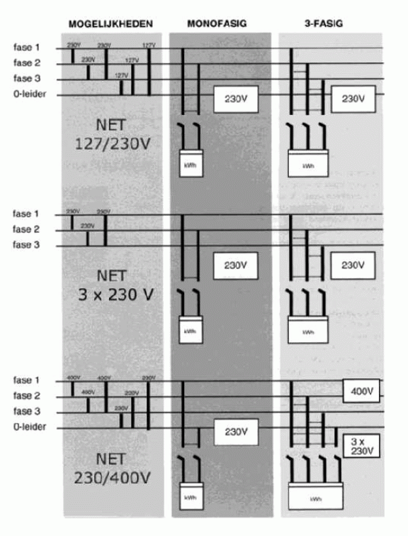

Een figuurtje dat toont welke spanningscombinaties mogelijk zijn op de Belgische distributienetten.
Als je geen geluk hebt, zit je in één van de eerste twee gevallen. :|
