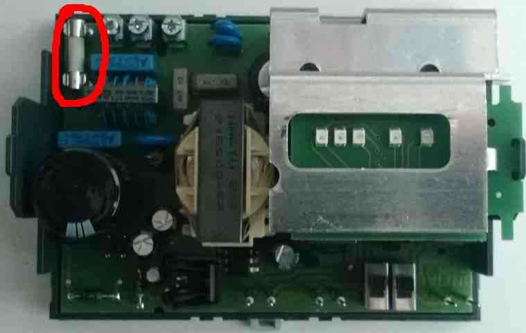

Netjes open maken.
Dat gaat heel makkelijk met een dunne schroevendraaier of je nagels en wat geduld.
De 8 lipjes aan de zijkanten.
Haal wel eerst alle bus-aansluitblokjes eruit.
Daarna vind je rechtsboven een buiszekering. (keramisch 1,6A Traag)
Let er wel op dat je hem ook echt vervangt voor een keramische- en niet een glaszekering.
Kosten 20 cent of als je pech hebt een heel doosje van 10 voor 2 euro.

Handig die uitleg. Maar die zekering gaat er niet vanzelf uit. Dus de hamvraag is: Was dat al toen je hem aansloot nieuw uit doos?
Of gebeurde het toen je de bus aansloot? Misschien is de bus kortgesloten?
Nooit zomaar een zekering vervangen. Dingen zitten er voor een reden.

Als er iets aan de hand zou zijn met zo een voeding zou je het gelijk ruiken zonder hem ook maar open hoeven te maken. ;)
Zo niet dan brand die zekering gelijk toch weer door. Is er nog niks aan de hand.
Hij is nieuw gekocht dus garantie.
Berichten: 886
Re: Een vraag over Gira voedingsmodule
cevers schreef:Of gebeurde het toen je de bus aansloot? Misschien is de bus kortgesloten?
Zou niet snel mogen, daar zou die tegen beveiligd moeten zijn, zou eerder de 30v voeding zijn dan, maar ja waarom meteen open maken terwijl hij nieuw uit de doos komt, ik zou hem terug sturen, misschien dat hij het na het vervangen van de zekering even doet, maar wat nu als er over een tijdje iets mee is? dus dat het toch wat meer is dan alleen de zekering.
